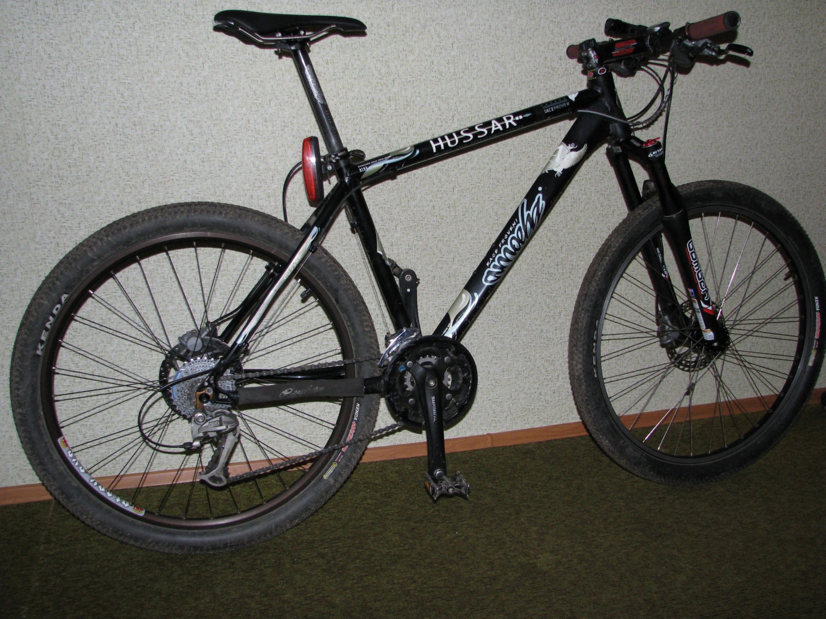

с 06.2009 Промежуточная стадия на базе рамы Amoeba Hussar, размер 18"
Назначение расширенно до любительских гонок кросс-кантри. Учавствовал в гонках: Alusta Cup XC 2010, Hillock – Bike XC 2010 (Херсон), Night Madness 2010 (г. Львов)
https://upforme.ru/uploads/000c/7f/5b/5254-4-f.jpg
Наши дни:
11.2010 Раму Amoeba Hussar угробил за 1,5 года нещадной эксплуатации в невыносимо жестких условиях, поэтому поставил новую Leader Fox MAXX (постараюсь так велик не насиловать)

Спецификация на сегодняшний день: отредактировано 7.02.2013
1. Рама кросскантрийной геометрии Leader Fox MAXX - (Материал: AL7005, Размер 18", 1800 г.);
2.1 Вилка - Marzocchi - XC 500 ETA 100mm хода  (2190 г.),
Описание
Алюминиевый батированнй шток, холоднокованная алюминиевая корона с рёбрами жёсткости; монококок дропауты-ноги-горила, причём горила с полостями, образующими каркас перемычек для торсионной устойчивости. Высококласные пыльники конической формы. Алюминиевые полированные ноги с глубоким анодированием, крепление для диск. тормозов и  для V-брейков, регулировки Rebound с открытой маслянной ванной слева и ETA справа изменяет базу вилки на 40 мм с одновременной блокировкой, оставляя 25 мм хода на пробой.
2.2 Вилка ригид - Mosso MD3  (760 г.),
3. Руль Amoeba HB-M110 (Материал: AL7050+Carbon; Диаметр: 25.4mm; Длина: 580mm; 115г.)
4. Вынос  Вынос KBIX Pro Race (25.4 мм, 100 мм, 10 град., 126г
5. Рулевая колонка Amoeba HS-MR2 (140г.)
6. Седло KBIX Ultraform Titanium  (250 г.)
7. Подседельный штырь Amoeba SP-M110 (AL2014+CARBON, Диаметр: 27.2мм, длина 350мм, 215г.)
8. Грипсы-рога Velo VLG-849D3
9. Шатуны Shimano Deore FC-M590 Hollowtech II, 175мм, 44x32x22 с интегрир осью
10. Педали Shimano pd-m505
11. Втулка передняя Сhosen A2023BN (32 отв. 144гр)
12. Втулка задняя Сhosen A8527BH (32 отв, 298г.)
13. 14. Обода Mavic XM 317 Disc (32отв, 445г.)
15. Покрышки вар. 1 SCHWALBE MARATHON KevlarGuard 1.50" (660г.)
      Покрышки вар. 2 KENDA “SMALL BLOCK EIGHT” Kevlar 1.95" фолдинговая (475г.)
      Покрышки вар. 3 MAXXIS “DY-NO-MITE” 1.95"
      Покрышки вар. 4 Continental "SPORT CONTACT" 1.3“ (450г.)
      Покрышки вар. 5 SCHWALBE "CX PRO" 1.35“ (450г.)
16. Цепь Shimano HG40
17. Кассета Shimano CS-HG41-8
18. Переключатель задн. Sram X.4
19. Переключатель передн. Shimano Alivio
20. Манетки Sram X.4 триггеры
21. Тормоза Shimano XT M775
Минимальный вес +-10,55 кг.
Все меняется... Все апгрейдится...
